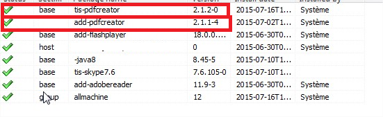

Donc je précise un peu plus ce que je veut faire exactement.
J'ai donc un GROUPE de paquet ou sont inclus plusieurs paquets. On va l'appeler le paquet ALL-MACHINE qui sera donc associer à toutes les machine du parc.
Dans ce groupe ou il y a plusieurs paquet je veut mettre à jour la version du logiciel PDFCreator. J'ai donc dans ce groupe le paquet "-pdfcreator" en version 2.1.1 qui est installé sur tout les postes étant donnée que le groupe ALL-MACHINE est appliqué. Je crée un nouveau paquet PDFCreator via la méthode de création de paquet qui s'appele donc "tis-pdfcreator" en version 2.1.2.
Je l'ajoute à mon groupe "ALL-MACHINE". Je balance une mise à jour des paquet sur l'ensemble des machines, le paquet s'installe donc sur toute les machine et désinstalle bien l'ancienne version de PDFCreator pour la remplacer par la nouvelle.
Jusque la tout va bien.
Le paquet "-pdfcreator" qui était donc dans le groupe "ALL-MACHINE" et donc assigné sur tout les poste n'a plus lieu d'être. Je l'enleve donc de mon groupe "ALL-MACHINE". Le soucis est qu'il n'est donc plus présent dans la liste des paquet du groupe "ALL-MACHINE" mais toujours affiché sur la liste des logiciel de chaque machine voici un screen
Je suis donc obligé e passer sur tout les poste pour faire un clique droit --> oublier le paquet.
Je me demande donc pourquoi en supprimant simplement le paquet du groupe ALL-MACHINE il ne se supprime donc pas non plus de la liste des paquet à mettre a jour sur la machine, le paquet n'étant plus installé (Remplacer par le PDFCreator 2.1.2) et étant bien supprimer du groupe.
J’espère avoir été clair :D
Merci d'avance.
Re: Suppression paquet dans groupe, pas de suppresion sur poste
Publié : 30 juil. 2015 - 13:38
Salut
En faite il y a un soucis
Tous les paquets qui proviennent de ton dépôt privé devrait tous commencer par "add-" (ton prefix) et pas "tis-" ou "-" (comme celui de java)
Ca fonctionne quand même comme tu fait mais normalement c'est pas comme ça (sinon ca deviens compliqué)
Du coup, ton pdfcreator 2.1.2 aurait du s'appeler "add-pdfcreator" et pas "tis-pdfcreator"
Ainsi tu aurait eu un seul paquet add-pdfcreator dans la liste des logiciels de la machine.
La du coup dans ta liste il y aurais un peu de ménage a faire. En gros faire en sorte que dans "dépôt privé" tu n'est que des paquets avec "add-"
Ensuite faire un paquet fixup qui oublie des paquets en masse.
