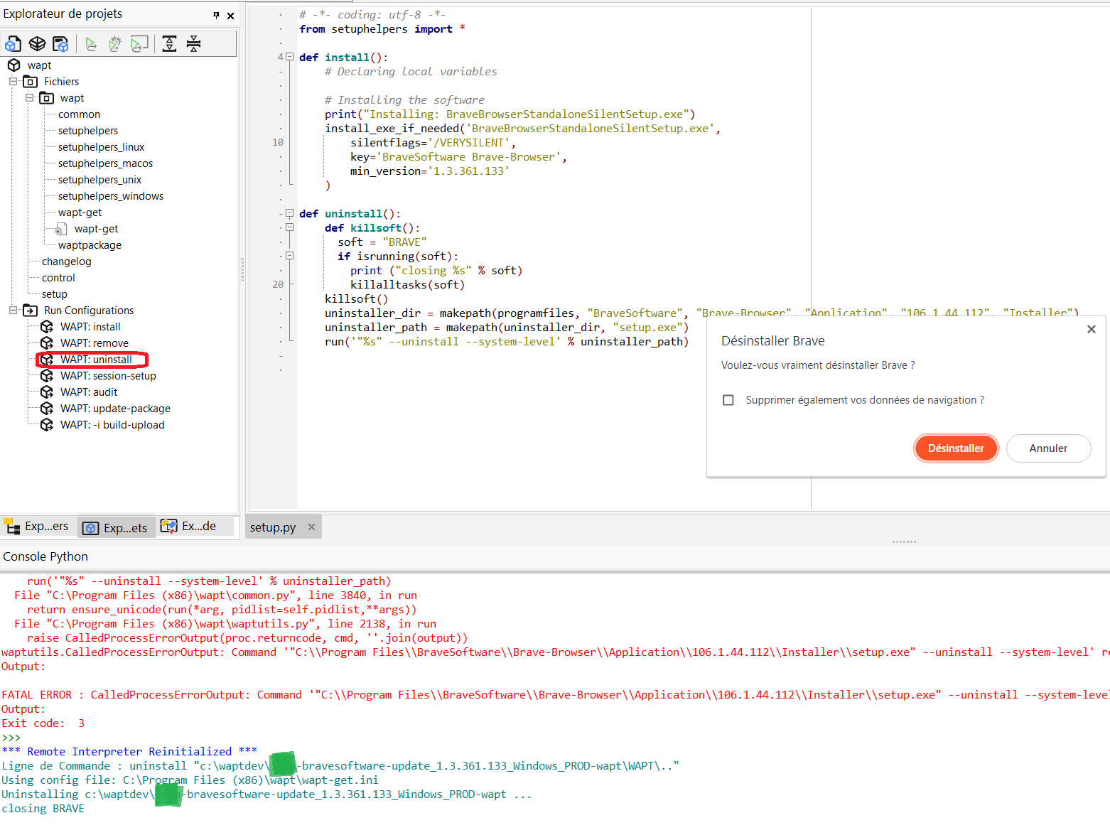

j'essaye de désinstaller le paquet "Brave" (créer avec Modèle de paquet) mais malheureusement il demande une action et je n'ai pas trouvé d'option silencieuse ... avez vous une idée ?
Grand merci d'avance,
Samuel

https://silentinstallhq.com/brave-brows ... -to-guide/
ici ça indique :
ici ça indique :
Code : Tout sélectionner
"%ProgramFiles%\BraveSoftware\Brave-Browser\Application\w.x.y.z\Installer\setup.exe" --uninstall --system-level --force-uninstallMerci ca marche !
et voici mon code pour la route:

# -*- coding: utf-8 -*-
from setuphelpers import *
# Declaring local variables
# Installing the software
print("Installing: Brave_installer-x64.exe")
install_exe_if_needed('brave_installer-x64.exe',
silentflags='--install --silent --system-level',
key='BraveSoftware Brave-Browser',
min_version='1.3.361.133'
def uninstall():
def killsoft():
soft = "BRAVE"
if isrunning(soft):
print ("closing %s" % soft)
killalltasks(soft)
killsoft()
uninstaller_dir = makepath(programfiles, "BraveSoftware", "Brave-Browser", "Application", "106.1.44.112", "Installer")
uninstaller_path = makepath(uninstaller_dir, "setup.exe")
run('"%s" --uninstall --system-level --force-uninstall' % uninstaller_path,accept_returncodes=[3,19])
