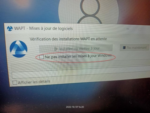

je cherche à savoir si il y a moyen par la configuration du fichier wapt-get.ini ou autre, d'interdire le fait de pouvoir cocher cette case :
- wapt maj.jpg (71.97 Kio) Consulté 12510 fois
Wapt v2.1.2.10652
Merci d'avance.

Bonjour Metarom_G,
il n'y a pas d'option actuellement en 2.2 pour désactiver la case à cocher.
L'option a été rajouté dans la prochaine version 2.3.
Il n'y a pas de date prévu pour la sortie de la 2.3 mais je pense que l'on va commencer le cycle des RC très bientôt.

par Metarom_G
La version 2.3 étant sortie, quelle est l'option pour désactiver la case à cocher ?
quelle paramètre dans le fichier ini ?
Merci d'avance.
Re: WAPTUA - Interdire le bypass des updates à l'arret
Publié : 12 janv. 2023 - 16:00
par dcardon
Bonjour Guillaume,
merci pour le rappel
. Le paramètre est waptexit_disable_skip_windows_updates , par contre je viens de me rendre compte qu'il n'avait pas été documenté et qu'il n'a pas été mis dans la bonne section (section [global] au lieu de la section [waptwua]...).
Je vais voir pour corriger la doc, ainsi que corriger le parseur du fichier de conf pour le mettre dans la bonne section du fichier wapt-get.ini.
On a quelques pb d'upgrade qui nous ont été remontés, on devrait donc sortir une release mineure mardi prochain pour prendre en compte ces pbs, et on pourra en profiter pour remettre le paramètre dans la bonne section. Si vous voulez tester entre temps, vous pouvez rajouter le paramètre à la section [global], ou attendre la semaine prochaine.

merci pour le rappel, je l'ai rajouté à la doc 2.4 et prochaine 2.5 (ça sera pushé en ligne lors de la prochaine mise à jour de la doc). Le paramètre exacte était waptexit_disable_skip_windows_updates, mais bon vu qu'il n'était pas correctement documenté, l'erreur est pardonable
