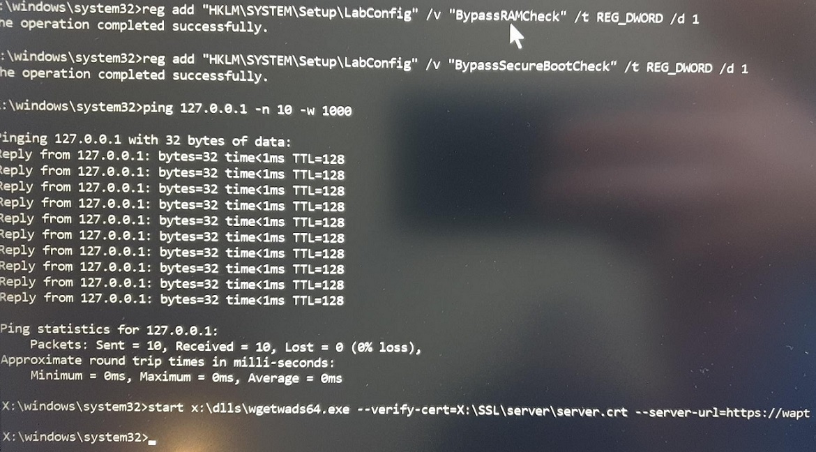

Aujourd'hui j'ai essayé, dans la même configuration, de déployer un Dell Latitude 5530 mais le déploiement est stoppé sur l'étape WinPE, sans possibilité de continuer.
Erreur au lancement de wgetwads64.exe
Comme on peut le voir sur la photo, à la suite du ping, l’exécutable wgetwads64.exe est appelé et lance normalement un nouveau terminal et poursuit l'installation.
Dans ce cas, on voit rapidement apparaître un terminal, mais il se referme aussitôt.
Impossible de le relancer à la main, c'est le même résultat qui se produit.
Je me retrouve avec le résultat suivant si je relance sans le "start" du début :
VerifyCert: 0
An unhandled exception occurred at $0000000100002D02:
EAccessViolation: Access violation
	$0000000100002D02
J'ai déjà régénéré la version de WinPE et rien n'y fait.
