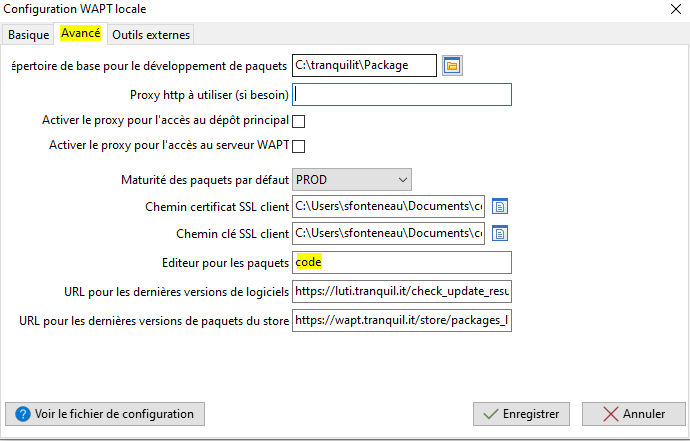

Si vous avez indiquer dans la console wapt vscode code l’éditeur et que vous éditez un paquet alors les run configuration devrais être disponible
- Capture.PNG (20.76 Kio) Consulté 4918 fois

En effectuant la modification, j'ai bien VSCode qui s'ouvre lorsque j'édite un paquet depuis la console Wapt.
Cependant, j'ai le contenu du setup.py mais je ne vois pas comment pouvoir tester la fonction install() par exemple.
Auriez-vous l'amabilité de m'expliquer comment pouvoir mettre en place la configuration de test de paquet dans VSCode? Malgré les informations contenues dans les pages de la doc WAPT (je mets les liens ci-dessous), je ne parvients qu'à ouvrir le setup.py et non tout le projet.

Quand vous créer un template vide (wapt-get make-template tis-monlogiciel), ça va créer le squelette avec un dossier .vscode. Le dossier .vscode contient les fichiers launch.json et settings.json avec les définitions install, remove, update_package, etc.
Il faut bien installer les extensions python (paquet tis-vscode-python).
