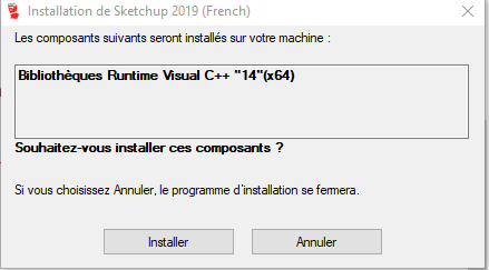

Lorsque je lance le "Run Install" depuis la console PyScripter, l'exécutable se lance bien. Cependant cette page s'affiche et empêche mon installation de se faire de manière silencieuse sans intervention de ma part (voir PJ).
Ce que j'aimerai c'est que mon script exécute l'installation du soft sans demander de validation quelconque (Acceptation de licence, acceptation paramètre supplémentaire, etc)

- Sketchup.png (8.31 Kio) Consulté 3654 fois

Chaque logiciel est différent dans sa manière de s'installer silencieusement
Pour sketchup si je regarde notre paquet : https://wapt.tranquil.it/store/details- ... 0a43a.wapt
on unzip le .exe et on récupère le msi a l’intérieure
A voir pour vous si c'est la même chose avec sketchup-pro
Pour le deuxième avec lequel vous essayer la fenêtre vous indique l'agument silencieux a utiliser : /quiet (et pas /s)

Et merci beaucoup pour votre commentaire très utile, j'ai réussi à mettre en place le logiciel Sketchup pro avec le msi.
