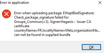

J'essaye de modifier un groupe de paquets sur un autre pc qui contient waptsetup.exe et qui possède la même clé privée que celle de mon serveur wapt mais j'ai une erreur qui apparait la voici :
Savez-vous elle est due à quoi ?
Version de WAPT installée = 2.2.1
OS du serveur = Windows Server 2019
OS de la machine d'administration/création des paquets = Windows 10

J'ai utilisé la console via le waptagent.exe mais la même erreur survient dés lors que j'essaye d'enlever un paquet d'un groupe de paquets. J'ai l'impression d'avoir sauté une étape faut-il que je fasse quelque chose sur le serveur pour qu'il reconnaisse la clé du poste administrateur ?

Dans le dossier ssl de ma machine que je veux mettre en poste administrateur j'ai juste le certificat de la clé de ma machine serveur
