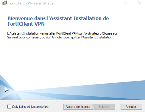

Nouveau dans le domaine de WAPT,
Je cherche à configurer un paquet personnalisé afin d'installer le logiciel Forticlient_6.4.3.exe.
J'ai réussi à lancer le logiciel depuis la console PyScripter (après modification du code).
Cependant je n'arrive pas à savoir quel code rajouter afin d'accepter les termes de licence qu'oblige le logiciel à valider.
Il y aurait-il un bout de code magique pour valider ce paramètre et ainsi installer le logiciel en silencieux ?
Code setup.py :
# -*- coding: utf-8 -*-
from setuphelpers import *
Usable WAPT package functions: install(), uninstall(), session_setup(), audit(), update_package()
# Declaring global variables - Warnings: 1) WAPT context is only available in package functions; 2) Global variables are not persistent between calls
    # Declaring local variables
    # Installing the software
    print("Installing: %s" % control.package)
    install_exe_if_needed('FortiClientVPNSetup_6.4.3.1608_x64.exe',
        '/s',
        key='',
        min_version=control.get_software_version(),
D'avance merci pour votre retour.
Anthony

La doc https://docs.fortinet.com/document/fort ... ng-the-cli parle d'un msi
Sinon un doc avec un exe : https://silentinstallhq.com/forticlient ... -to-guide/
Si ça peu vous aider
