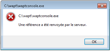

Je m'adresse à vous car j'ai un problème, je n'arrive pas à lancer la console graphique WAPT sur certain poste, j'ai le message suivant:
J'ai 2 domaine différents, ce qui est étrange est que n'arrive pas à lancer la console depuis mes postes sous le domaine X, mais j'y arrive avec ceux sous le domaine Y.
Est-ce que quelqu'un a déjà rencontré ce problème et/ou sait comment y remédier.
Pour info je suis sous WAPT version 1.2.3 et mon serveur (windows) ne fait pas parti d'un domaine.

Bonjour, j'ai le même problème en installant le serveur sur un poste windows.
Je rajouterais que lorsque j'essaie de lancer la console via le systray, rien ne se passe ou plutôt j'ai un process consent.exe qui se lance et se referme .

Oui j'ai aussi ce soucis.
J'ai posé la question sur la mailing list, voici la discution:
"Le message est un peu cryptique..., mais voir si ce n'est pas lié à l'UAC windows.
Pour test, lancer la console en tant qu'administrateur (bouton droit sur c:\wapt\waptsoncole.exe, "exécuter en tant qu'administrateur")
Ce message pourrait apparaitre si windows ne parvient pas à valider l'identité de l'éditeur du logiciel (tranquil it systems)
Vérifier dans les propriétés du fichier la signature numérique...
Sans garantie....
Hubert."
"Merci pour votre réponse.
J'avais déjà essayé de lancer la console avec clic droit "exécuter en tant qu’administrateur" mais j'avais le même problème.
Cependant, j'ai ensuite, comme vous me l'avez indiqué, regardé à la signature numérique. Et en effet, le problème vient de là, Windows n'arrive pas à vérifier le certificat dans la signature. Je pense que c'est dû au fait que le poste sur lequel je voudrais lancer la console n'a pas accès à Internet.
Luc"
Du coup à ce jour j'ai toujours le soucis parce que je n'ai pas essayé de donner l'accès Internet au poste, je vais tester dans les prochains jours.

Essayez de changer le fichier waptconsole.manifest dans c:\wapt
C'est un fichier texte à ouvrir avec un notepad.
repérer la ligne
<requestedExecutionLevel level="requireAdministrator" uiAccess="true"/>
et remplacer requireAdministrator par highestAvailable
<requestedExecutionLevel level="highestAvailable" uiAccess="true"/>

Pour avoir vécu la même situation, j'ai simplement modifié le fichier waptconsole.exe.manifest avec uiAccess=False dans l'item RequestedExecutionLevel, et la console s'est lancé sans erreur.
Espérant que çà aidera quelqu'un.
