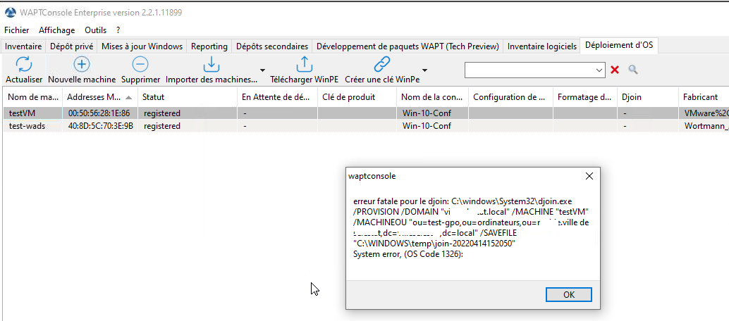

en suivant le webinaire j'ai testé un déploiement windows 10 pro et j'obtiens cette erreur tant sur une VM que sur un PC :
rien sous c:\windows\temp\joi-......
j'ai testé en créant le compte ordinateur dans l'OU , mais ça ne change rien.Le PC ne passe pas en attente de déploiement
Une idée à me soumettre ?

Bonjour bruno67,
le code 1326 correspond à un pb d'authentification. J'imagine que vous avez tapé le bon mdp, donc le pb est ailleurs. Dans la console les identifiants sont utilisés pour faire une élévation de privilèges en local pour lancer la commande djoin. Il est possible qu'il y ait des soucis d'encoding au moment du passage des identifiants à l'élévation de privilèges:
* quel format de login avez vous utilisé? identifiant et identifiant@mydomain.lan fonctionnent mais MYDOMAIN\identifiant buggue (à corriger dans une prochaine version) ?
* est ce que le domaine a qqchose d'inhabituel (connexion à un RODC, relation d'approbation, etc.)?
* est ce que vous avez un caractère spécial exotique dans votre mdp ? (on a déjà eu des pb de conversion entre les encodings locaux du poste et l'utf-8)

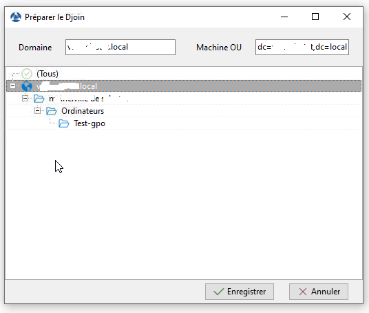

Ce que je trouve étrange c'est lors du DJOIN , au moment de choisir l'OU il n'y en a qu'un qui apparait 'test-gpo' alors que j'ai des dizaines d'OU au dessus

- Messages : 1993
Bonjour bruno67,
le djoin permet justement d'éviter de mettre le mdp dans le fichier unattend.xml. Le djoin est blob qui contient les informations de jonction du poste client (ie le FQDN du poste et son mdp dans l'AD, un poste joint en djoin change sont mdp lors du premier contact avec l'ad, normalement après le premier reboot si l'on est sur le réseau d'entreprise).
Donc soit on choisit :
- soit un template unattend.xml online et on met le login/mdp d'un compte qui a le droit de faire la jonction,
* soit un template unattend.xml offline/djoin qui va contenir le blob djoin et qui est rajouté automatiquement au fichier xml.

- Messages : 2368
djoin est un exe de windows, donc là c'est windows qui renvoie ce code
Il serait intéressant d’exécuter la commande directement dans un cmd pour voir ce que dit windows exactement
Autre question, la console est t'elle lancer avec un compte qui a les droit de créer un compte ordinateur dans l'ad ?

- Messages : 1993
pour le premier, c'est normal, le djoin a besoin d'un compte qui a besoin de privilèges dans le domaine pour créer un compte.
pour le deuxième, il y a visiblement déjà une machine qui a le même nom, il faut donc rajouter le /reuse sinon ça ne marche pas.
idem pour le troisième.
De toute façon, pour je ne sais quelle raison, le /reuse n'a pas l'air très fiable dans djoin.exe. On va proposer de supprimer l'entrée avant de la recréer avec le djoin dans la console, ça sera plus simple je pense.
