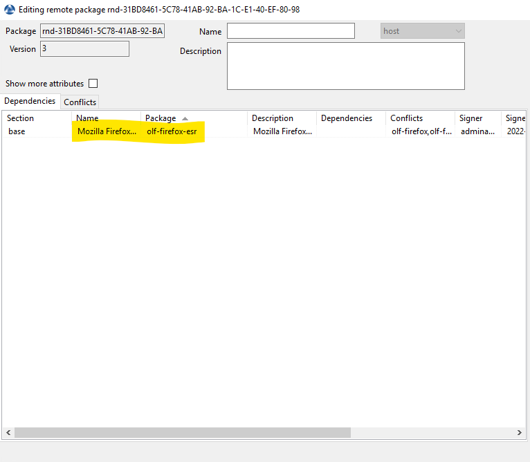

J'ai fais une mise à jour de 1.8.2 vers 2.2.0, après quelques péripéties, je vois à nouveau mes postes dans l'inventaire.

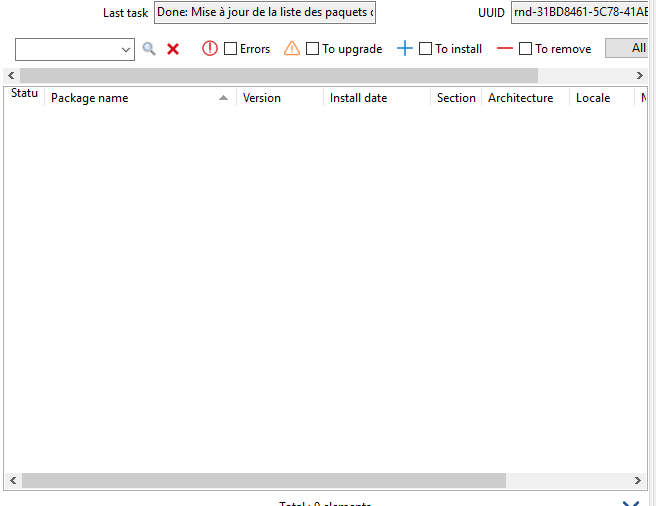

Par contre il m'est impossible d'installer de nouveaux packages :
Lorsque j'ajoute un nouveau package dans "Edit Host" celui-ci n'apparait pas dans l'onglet "overview" et rien ne se passe.
Version actuelle 2.2.0.11720 Community sur debian Bullseye
Machine d'administration : Windows 10
Si vous pouvez me donner des pistes d'investigation.

C'était un soucis avec les certificats poussés dans l'agent.
