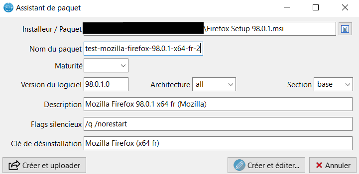

Pour un projet lors de mon stage de deuxième année en BTS en informatique,
j'ai mis en place la solution WAPT sur un Windows 2016 serveurs.
J'ai installé un client Windows 10 avec l'agent et ensuite, j'ai créer mon propre paquet Firefox en prenant un .msi.
Une fois créer le paquet, je l'ai déployé sur le client.
Le paquet se déploie bien sur le client, mais sur le serveur, il met une erreur lors de l'installation et d'après ce que je lis, c'est un problème dû à la clé de désinstallation.
C'est pour cela que je l'ai modifié dans le code python du paquet,
mais malgré cela l'erreur et toujours présente, je voulais savoir comment je peut la régler.

Si la clé de désinstallation par default dans le paquet .msi n'est pas bonne du coup je ne sais pas si la modif que j'ai fait dans le setup.py est bonne ou pas ?

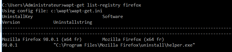

Bonjour Mathéo21,
d'après le list-registry, la uninstall_key est: "Mozilla Firefox 98.0.1 (x64 fr)" (cf. colonne uninstall_key) et non "Mozilla Firefox (x64 fr)"
Et il faut le passer en argument à la fonction msi (si la clef dans le msi est foireuse).
Denis Cardon

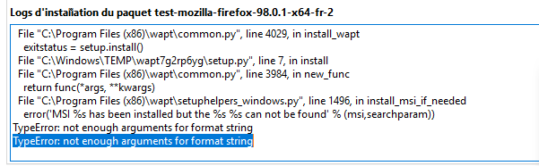

Je suis passé sur WAPT Discovery version 2.2.0.11720 et mettant le bout de code que vous m'aviez proposé la dernière fois cela ma mise une autre erreur.
Donc je voulais savoir d'où cela peut venir.
Merci pour votre aide.

- Messages : 1725
- Enregistré le : 18 juin 2014 - 09:58
Bonjour Mathéo,
merci pour ton post, il y avait un bug dans la fonction install_msi_if_needed quand le msi est foireux (ce qui est le cas du msi de firefox). Il y a eu un correctif qui a été effectué et qui sera disponible dans la prochaine version.
La ligne de commande de Simon devrait faire l'affaire pour l'install. Ceci dit je vous recommande d'utiliser plutôt l'exe d'install de firefox, il est moins buggé...
