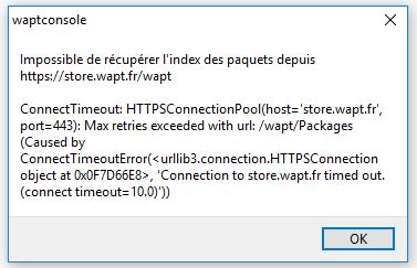

2/ Pour accéder au dépôts privés https://store.wapt.fr/wapt je passe par un serveur proxy.
Depuis l'upgrade je ne peux plus télécharger de paquets et j'ai le message suivant.
J'ai modifié la valeur du timeout dans le fichier waptconsole.ini ( de 5 à 20) mais le message reste le même.

Bonsoir,
Pour les timeouts, ils sont maintenant exprimés en millisecondes (20000 ms par défaut sur les dépots)
Mais cela ne doit pas être correctement documenté je pense...
En fait je suis allé sur le site https://store.wapt.fr/wapt et j'ai cliqué (installé) le certificat catranquilit.crt sur le PC où est installé ma console d'administration.
Depuis plus de problème.
