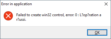

Cela fait quelques jours que je rencontre un message d'erreur dans l'utilisation de la console WAPT 2.0.0.9428.
Lors de la navigation, une erreur apparaît soudainement :
wapt-Error in application.png (2.87 Kio) Vu 1878 fois

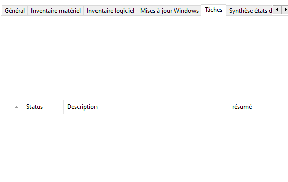

Dès lors, impossible de visualiser l'onglet "Tâches"
Tâches-Console WAPT.png (5.09 Kio) Vu 1878 fois
En relançant la console, le problème est résolu donc ce n'est pas bloquant mais assez gênant...
Avez-vous déjà eu le cas ? Je n'ai pas encore procédé à la réinstallation de la console mais je vais tenter cela.

Malgré la réinstallation de la console, le problème est toujours d'actualité et arrive de temps en temps, sans actions particulière de ma part.
Avez-vous déjà eu une remontée de ce problème ?

Bonjour Franck,
le problème a été corrigé en upstream et devrait sortir prochainement dans la version 2.1. On va lancer la campagne "insider" pour la sortie de la 2.1.
Le programme "insider" permet de récupérer la future release en amont et d'avoir un accès privilégié aux dev si l'on rencontre un soucis, on avait fait la même chose pour la sortie de la 2.0. Si ça t'intéresse tu peux contacter Faustine ou Camille pour t'intégrer (si ce n'est pas déjà le cas).
