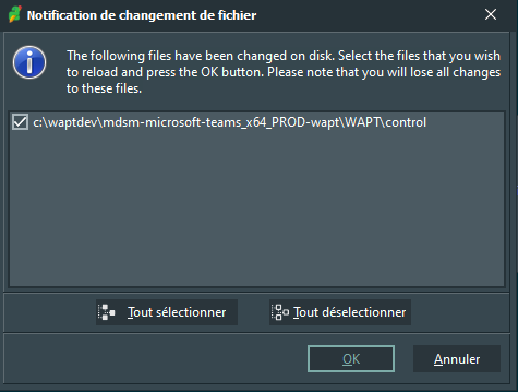

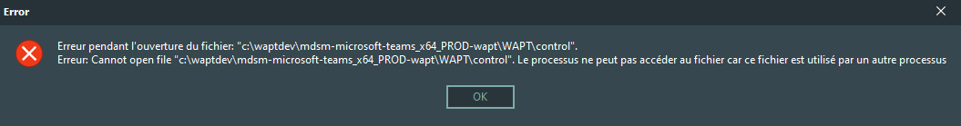

Lors de la ré-édition d'un paquet existant depuis PyScripter v4.0.0.5 et le passage à WAPT 2.0 2 messages apparaissent lors de l'utilisation des commandes WATP:build-upload, install, etc...
Ces messages ne semblent pas apparaitre lors de la création d'un nouveau paquet vide.
Ces messages ne semblent pas bloquer le fonctionnement normal de WAPT mais sont plus gênant qu'autre chose.

Bonjour tsille,
quand on fait un build-upload -i le fichier de control est incrémenté (le numéro après le tiret dans le numéro de version). Il semble que pyscripter fait le message de warning maintenant alors qu'il ne le faisait pas avant... Vous pouvez dire à Pyscripter de prendre en compte le changement sur disque.

où se trouve cette option "Vous pouvez dire à Pyscripter de prendre en compte le changement sur disque." svp ?
J'ai essayé l'option "Outils-> Options-> options de l'IDE->Explorateur de fichiers -> notification de changement de fichier -> fcnDisabled" mais j'ai toujours les messages à chaque incrémentation de version sur la page control
