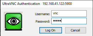

Je souhaite forcer la connexion au niveau de ultravnc grâce à un script python donc une fois que le logiciel Ultravnc propose d'entré un mot de passe et le nom d'utilisateur. Je souhaite précharger les informations d'identification afin qu'elles puissent être déployées auprès des utilisateurs du parc informatique et que les utilisateur du service puisse entrer que l'adresse IP et plus les identifiants par la suite.

Je souhaite préenregistrer mes identifiants au niveau de cette console; ci-joint en pièce jointe.
J'ai compris que la configuration avancée du paquet peut être réalisé au niveau de "def session_setup" et donc mon problème est à partir de là je souhaite réaliser un script python pour enregistrer ses identifiants dès l'installation mais je ne sais pas comment mi prendre vu mon niveau en python avez vous des solutions à me proposer merci.

Il faut d'abord trouver comment le faire en ligne de commande (modification de fichier de conf, modification de clef de registre, etc.). Après il y a la doc qui est là, ainsi que des centaines de paquets d'exemple pour trouver des idées sur comment transposer en code python les trucs qui ont été fait à la main en ligne de commande.
