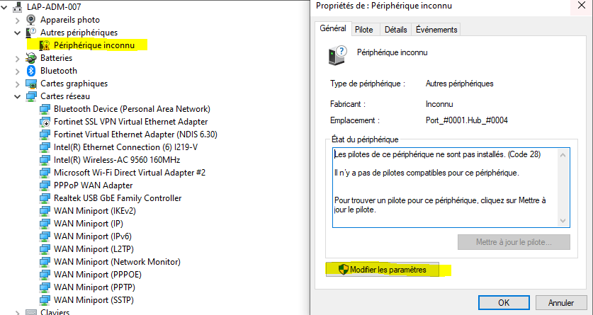

Cependant, la copie via wapt n'installe pas les pilotes pour les interfaces (Console Esao Plus). C'est un périphérique que l'on branche en USB pour exploiter le logiciel.
Lorsqu'on branche la console, le périphérique USB n'est pas reconnu par le gestionnaire de périphérique :
interface usb non reconnu.png (55.35 Kio) Consulté 6925 fois
Etant donné que les utilisateurs n'ont pas les droits administrateurs sur les machines, ils ne peuvent mettre à jour le pilote. De plus, j'ai au moins 70 machines où il faut que je l'installe...

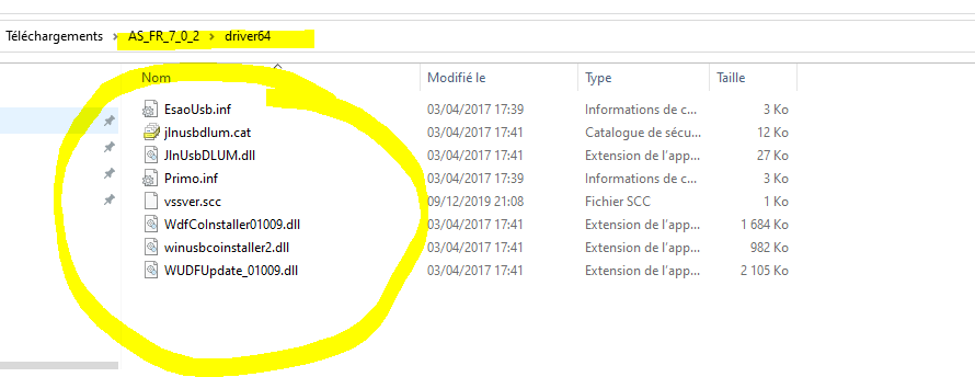

Je dispose des pilotes dans un dossier mais je ne sais pas comment le déployer via Wapt.
pilotes console.png (31.47 Kio) Consulté 6925 fois
Avez-vous une idée, méthodologie ou piste, je suis preneur de toutes les idées.
