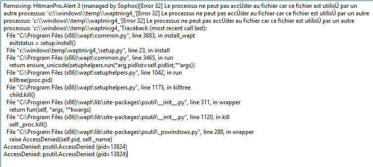

Je suis en train de mettre en place le serveur WAPT pour un petit parc et j'ai un problème avec l'installation de votre paquet wapt tis-libreoffice .4.6.2-9 (pareil pour d'autres versions)
première erreur (antivirus)

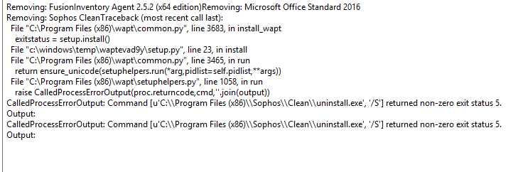

Après avoir ajouter une exclusion au niveau de mon antivirus pour résoudre la première erreur, un erreur persiste lors de plusieurs étapes Removing décrites dans votre paquet.
seconde erreur
seconde erreur
Je précise que j'ai déjà déployer d'autres paquets sur mon parc sans aucun problème, LibreOffice s'installe également en locale sans problème.

Le premier problème semble bien être un pb d'antivirus (fichier d'install locké par un autre process).
Le deuxième problème vient du processus de désinstallation de l'antivirus lui même (sophos clean). Il renvoie un code de retour 5, ce qui n'est pas standard. Si c'est un code normal il faut le rajouter en code de retour autorisé dans le paquet (cf. doc), sinon il faut voir pourquoi il bugge.
