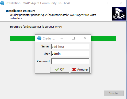

La configuration s'est bien déroulée, mais je souhaiterai savoir s'il y a un moyen de mettre en place cette configuration, sans pour autant être obligé de rentrer l'identifiant admin pour enregistrer la machine.
Faudrait-il mettre les identifiants dans le fichier de configuration du serveur ou celui du client ?
J'ai tenté de modifier le fichier de conf du serveur /opt/wapt/conf/waptserver.ini en mettant la valeur allow_unauthenticated_registration = True

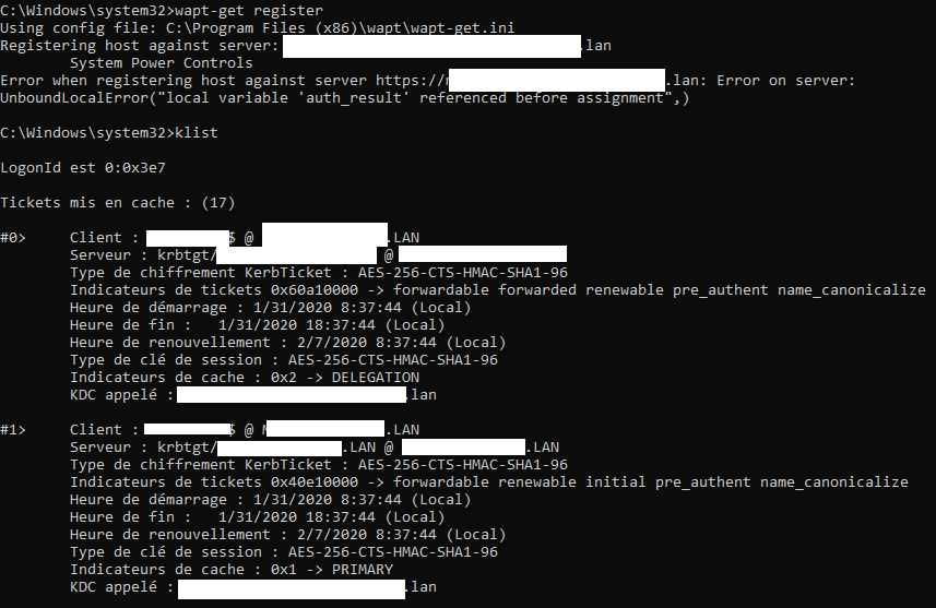

Quand je lance le serveur WAPT en mode debug, j'ai ce retour :
2020-01-31 10:55:08,558 DEBUG Traceback (most recent call last):
File "/opt/wapt/waptserver/server.py", line 429, in register_host
valid_auth = auth_result and auth_result['auth_method'] in ['admin','passwd','ldap','kerb']
UnboundLocalError: local variable 'auth_result' referenced before assignment

psexec -s cmd
wapt-get register
klist
Lidentifiant mot de passe n'est demander que si l'authentification kerberos échoue

Après avoir lancé les commandes voici le résultat :

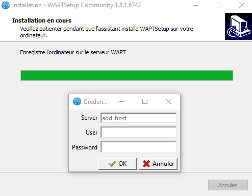

Je viens de retester la nouvelle version, mais j'ai toujours le même problème...
Et le problème apparait dès installation de la console de management...
Rebecca.
Rebecca.

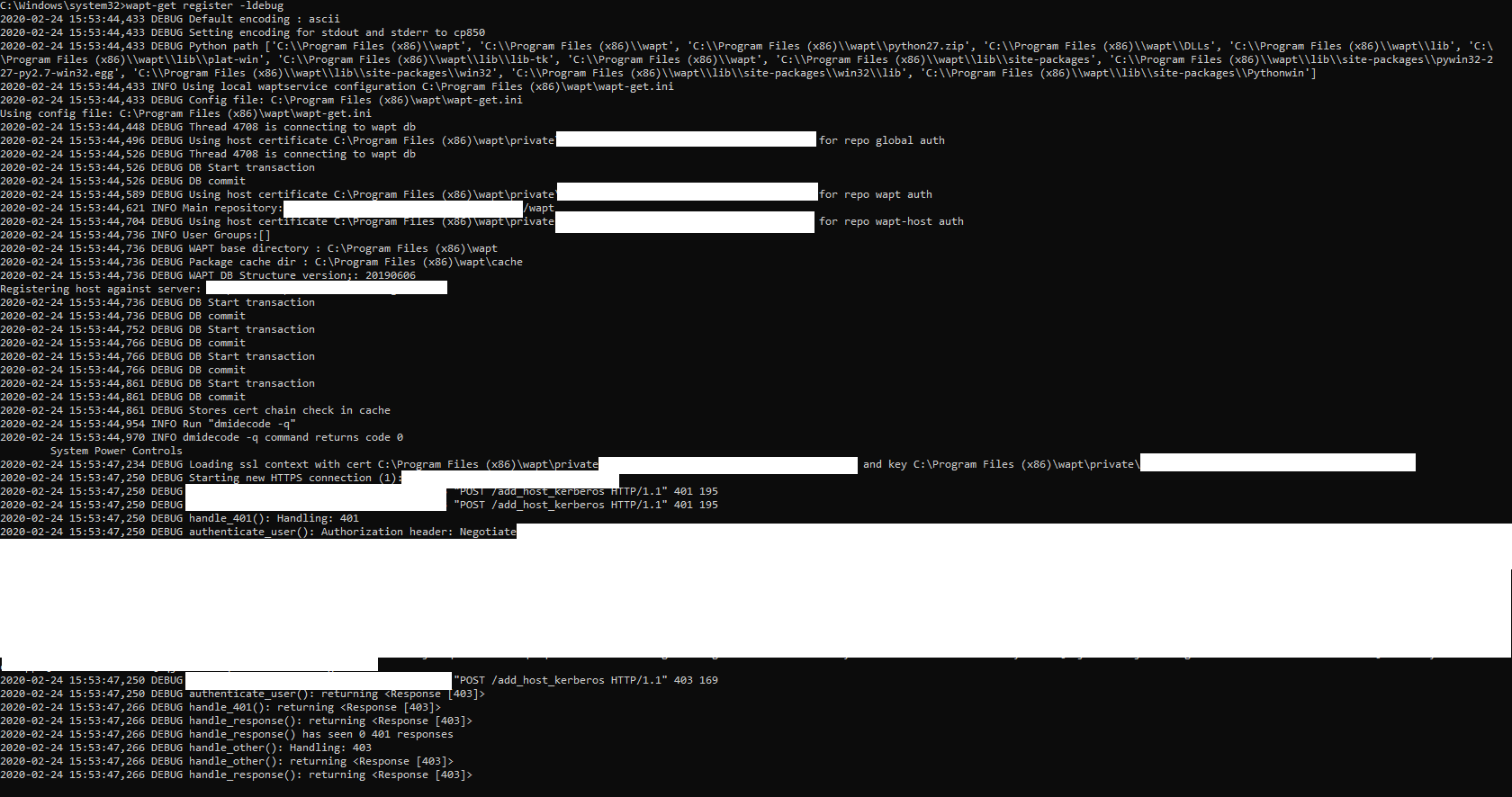

* tester un wapt-get register -l debug dans un psexec -i -s cmd.exe avec la nouvelle version 1.8.1
* des log du client (%WAPT_HOME%\log\waptservice.log)
* des log du serveur (/var/log/waptserver.log ou /var/log/daemon.log)

/etc/nginx/nginx.conf
location /add_host_kerberos {
auth_gss on;
auth_gss_keytab /etc/nginx/http-krb5.keytab;
proxy_pass http://127.0.0.1:8080;

#2> Client : mypc$ @ DOMAIN.LAN
Serveur : HTTP/srvwapt.domain.lan @ DOMAIN.LAN
Type de chiffrement KerbTicket : AES-256-CTS-HMAC-SHA1-96
Indicateurs de tickets 0x40a80000 -> forwardable renewable pre_authent 0x80000
Heure de démarrage : 2/24/2020 23:57:17 (Local)
Heure de fin : 2/25/2020 8:23:21 (Local)
Heure de renouvellement : 3/2/2020 22:23:21 (Local)
Type de clé de session : AES-256-CTS-HMAC-SHA1-96
Indicateurs de cache : 0
KDC appelé : srvrodc.domain.lan
