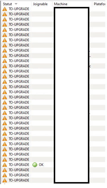

Je viens de finir la mise à niveau vers 1.8, cependant l'ensemble de mon parc n'est plus visible, quand je dis visible c'est qu'ils détectent l'ensemble de mon parc en déconnecter (joignable) (sauf une quinzaine de machine)...
J'ai fait un reset websocket et vidé le cache de ma console, mais toujours rien.
Merci pour votre aide,

Je viens de la 1.7.4.
Voici une image de ma console ci-joint.
Annotation 2020-01-28 181214.png (106.54 Kio) Consulté 13809 fois
Alors que l'ensemble de mes postes sont joignables via leur IP.
Il y a certains postes qui lors d'un redémarrage, sont réapparus.

Le paquet se met en TO-UPDATE, mais n'indique pas que la machine est joignable.. ce matin la plus part des PC sont joignables donc je pense que le reboot quotidien à suffit pour que la console les "voient" à nouveau .. il n'y a rien d'alarmant dans le debug, du moins aucune erreur à priori.
Je place le sujet en résolu..
