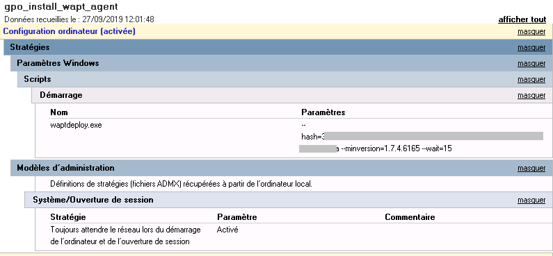

Bonjour à tous,
Je test WAPT dans l'entreprise dans laquelle je travail.
C'est pour le moment totalement fonctionnelle sur notre infrastructure mais on a installer directement avec l'agent sur quelques postes.
J'aimerai le mettre en production sur l'intégralité de notre parc mais j'ai un problème au niveau de la GPO de déploiement dispo sur la doc.
J'ai donc bien créer une GPO en suivant la doc wapt sur notre serveur windows 2008 R2.
GPO ordinateur -> Stratégies -> Param. Windows -> Script -> démarrage
waptdeploy.exe dans mon dossier script et en paramètre les info que j'ai récupéré sur mon serveur wapt :
--hash=(monhash) --minversion=1.7.4.6165 --wait=15
Mais je n'ai aucune remontée de ma GPO. (Mes autres GPO fonctionne sans problème)
Je fais appel à vous pour m'aiguiller sur mon problème, j'ai déjà regardé les sujets qui s'en rapprochent, ça ne règle rien.
Help me! :D
Poste Windows 10 1903
WAPT 1.7.4

Je vien d'essayer en ajoutant l'argument --waptsetupurl
--waptsetupurl="http://10.8.100.40/wapt/waptagent.exe" --hash=monhash --minversion=1.7.4.6165 --wait=15
Je n'avais toujours pas de résultat positif, mais le script s'exécuter pas pour un problème de droit... :oops: oooops
Merci de ton aide
