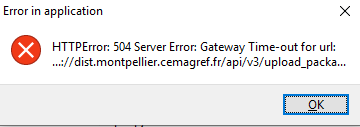

Lors de l'upload de packages j'ai le message d'erreur suivant:
HTTPError: 504 Server Error: Gateway Time-out for url: http://dist.montpellier.cemagref.fr/api ... d_packages
Après le transfert, ce message apparait au bout d'une trentaine de secondes (pendant lesquelles la console ne répond pas) quelque soit la méthode d'upload:
-via waptconsole pour importer un paquet local
-via waptconsole pour importer un paquet depuis le dépot tranquil.it

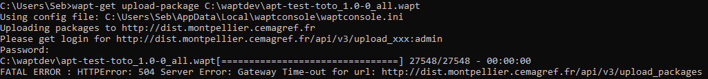

-via l'invite de commande avec wapt-get build-upload ou upload-package
Dans le error.log de nginx sur le serveur le message suivant apparait en même temps:
[error] 1890#1890: *2186 upstream timed out (110: Connection timed out) while reading response header from upstream, client: 172.16.10.78, server: dist.montpellier.cemagref.fr, request: "POST /api/v3/upload_packages HTTP/1.1", upstream: "http://127.0.0.1:8080/api/v3/upload_packages", host: "dist.montpellier.cemagref.fr"

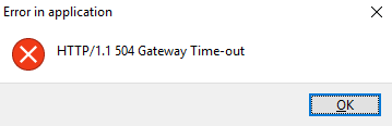

La fenêtre suivante s'affiche après la suppression d'un paquet depuis waptconsole:
et au même moment dans le error.log de nginx:
[error] 1892#1892: *2195 upstream timed out (110: Connection timed out) while reading response header from upstream, client: 172.16.10.78, server: dist.montpellier.cemagref.fr, request: "POST /api/v3/packages_delete HTTP/1.0", upstream: "http://127.0.0.1:8080/api/v3/packages_delete", host: "dist.montpellier.cemagref.fr"

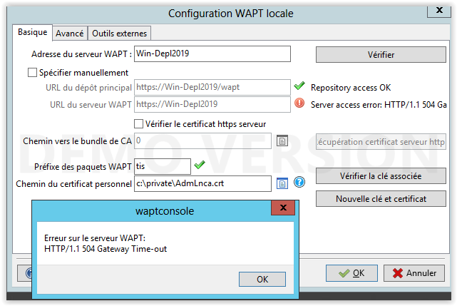

J'ai le même problème suite a l'installation de Wapt 1.7.4.6165 sur un serveur Windows 2012.
Pour la petite histoire j'avais un système Wapt 1.5.21 sur un autre serveur Windows 2012 qui fonctionnait très bien jusqu'au jour ou celui ci a crashé. j'ai du reconstruire un autre serveur 2012 sur un autre matériel mais avec la nouvelle version de Wapt .
l'installation se fait sans problème jusqu'au moment de me connecter avec la console.
J'ai l'erreur Erreur sur le serveur Wapt
HTTP 1.1 504 Gateway Time-outt
Je signale aussi que j'ai essaér de remettre la version 1.5.21 et j'ai eu aussi un souci de connexion avec la waptconsole ( même erreur). donc tant qu'a faire autant utiliser la derniere release
Merci d'avance pour vos solutions car je l'utilise beaucoup pour déployer les applis dans mon laboratoire.
Patrick
Patrick
