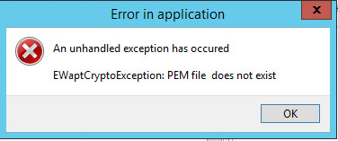

nous utilisons WAPT depuis peu et, suite à un déploiement sur quelques postes nous constatons l'erreur suivante:
ERROR IN APPLICATION
An unhandeld exception has occured
EWaptCryptoException: PEM file does not exist

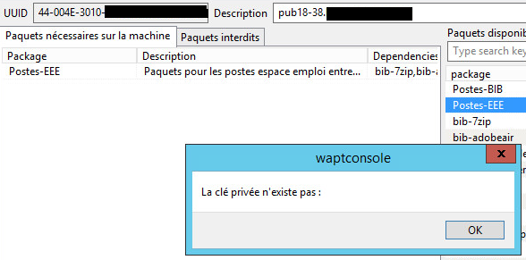

1)Je n'ai pas eu cette erreur dans un fichier de log. Cette erreur survient lorsque je suis dans la console d'administration et que je souhaite ajouter une dépendance. Voir pièces jointes "erreur 1" et "erreur 2".
2)Ce problème existe sur quelques postes installer depuis peu de temps. Le système d'exploitation des postes utilisateurs est Windows 10.
3)Concernant l'enregistrement du poste dans le serveur WAPT, celui-ci est effectif étant donné que le poste apparait en vert au niveau des colonnes Status et Reachable. Voir pièces-jointes "enregistrement du poste". De plus l'agent s'installe via une GPO, après contrôle celle-ci fonctionne correctement.
Afin d’être plus claire concernant mon problème, je tiens à vous préciser que depuis le poste utilisateur je peux lancer la console wapttray et ensuite télécharger les paquet pour qu'il s'installe sur la machine. Par contre lorsque je souhaite faire cette même opération via la console de management WAPT j'obtiens les deux erreurs en pièces jointes.
L'erreur 1 est produit en fessant clique droit sur l'host => ajout d'une dépendance (pour ma part un groupe de paquets) => ok
L'erreur 2 est produite en éditant la machine => choix des paquets => ajouter des dépendances au paquet => enregistrer et appliquer
