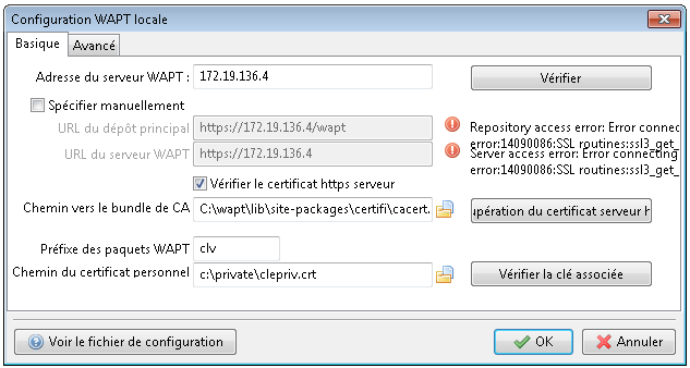

Je suis technicien dans un collège où nous utilisons WAPT. Nous avons fait la mise à jour de la version 1.3 à la version 1.5 en mai de cette année. Tout fonctionnait très bien.
À la rentrée, nous avons constaté que le disque dur de l'ordinateur hébergeant le serveur est tombé hors service pendant les vacances scolaires. Donc, réinstallation du serveur en 1.5, je me connecte à la console et je vois toutes les machines présentes dans l'inventaire. Cependant, une erreur persiste, j'ai un souci avec le certificat HTTPS.
En effet, lorsque je vais dans les Préférences et que je coche la case Vérifier le certificat https serveur et que je clique sur Vérifier, j'obtiens des erreurs, cf image jointe.
Que faire pour pallier à ce problème ?
Merci.

htouvet
Messages : 444
18 sept. 2018 - 15:24
Avec une URL de serveur en IP numériques, la vérification de certificat ne fonctionnera pas.
Vous devez utiliser un nom DNS pour votre serveur.
Si le certificat https est un certificat commercial, il ne sera pas nécessaire de le déployer sur les clients.
Sinon, il faut récupérer le certificat serveur (bouton "récupération ..;", et regérérer un waptagent.exe (setup personnalisé) avec ce certificat.
voir https://www.wapt.fr/fr/doc/Configuratio ... index.html
