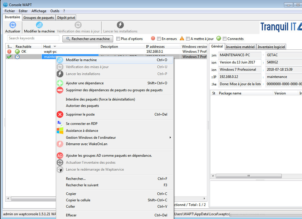

Le problème est le suivant : je n'arrive pas à communiquer avec le client depuis la console WAPT.
je ne peux pas forcer les installations des paquets de mon dépôt et ne peux pas faire non plus la vérification des mises à jour depuis la console. Par contre, quand je le fais depuis le PC client ça fonctionne.
La case sur le serveur est grisé. Je vous mets en pièce jointe l'image de ma console avec le soucis.
En vous remerciant de votre aide,
cordialement,
7oine29
Sans titre.png (71.04 Kio) Consulté 11697 fois

bonjour,
un probléme de firewall ?
peux tu essayer de le desactiver temporairement sur le pc

oui j'ai penser a la même chose j'ai donc du coup désactiver le firewall et le soucis est toujours la :roll:
Messages : 2369
19 juil. 2018 - 14:17
problème d'horaire ?

Merci j'avais pas fais attention a çà ! :D :D
