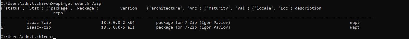

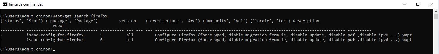

Sur FireFox : Impossible de voir les packets disponible sur mon dépôt
Sur Zip : Impossible de voir le packet x86
Pour 7zip j'ai du prendre celui du dépôt Tranquil IT du coup
Bref une idée du pourquoi du comment ???
Pour firefox on a ajouté la local "fr" c'est peu être ça on a déjà eu le cas.
Dans l'inventaire materiel des machine pour l'entré local pouvez me dire si la valeur est bien a 040c ?
vince86 a écrit : ↑11 juin 2018 - 17:23 Sur Zip : Impossible de voir le packet x86
Si vous êtes sur une machine x64 C'est normal.
Une machine x64 ne voit que les paquets all et x64
Une machine x86 ne voit que les paquets all et x86

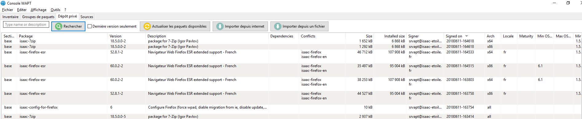

Je reviens sur ce thread car je soupçonne quand même un problème "serveur" :
Quand je veux Importer depuis la console les nouveaux paquets x64 de FireFox-esr ou de Chrome : il prend le paquet x86...
Dans Dépot privé -> Importer depuis internet
Dépot : Les fourmis
Je sélectionne le Package :
smp-firefox-esr version 60.1.0-2 Arch x64
Je clique sur Télécharger et éditer
Je tombe sur le fichier de control :
package : isaac-firefox-esr
version : 60.1.0-3
architecture : x86
section : base
priority : optional
maintainer : Simon Fonteneau
Je ferme PyScripter je supprime le repertoire "smp-firefox-esr_60.1.0-2_x86_fr-wapt" de mon repertoire waptdev
Je recommence la manip :
Dans les log : INFO:root:Unzipping package C:\Users\adm.v.colas\AppData\Local\waptconsole\cache\smp-firefox-esr_60.1.0-2_x86_fr.wapt to directory c:\waptdev\smp-firefox-esr_60.1.0-2_x86_fr-wapt
Mon PC est sous windows 10 Pro x64 Version 1703

Retour sur le fonctionnement :
L'import depuis Internet de la version firefox 52.9.0 se télécharge bien en version x64 (mais impossible d'importer la version x86 il prend toujours la version x64)
Si je l'import (la version firefox-esr_52.9.0-2_x86 depuis un fichier j'ai l'erreur :
File "C:\Program Files (x86)\wapt\waptdevutils.py", line 280, in duplicate_from_file
source_package = PackageEntry(waptfile = package_filename)
File "C:\Program Files (x86)\wapt\waptpackage.py", line 423, in __init__
raise EWaptBadControl(u'Package filename or directory %s does not exist' % waptfile)
waptpackage.EWaptBadControl: <exception str() failed>
UnicodeEncodeError: 'ascii' codec can't encode characters in position 34-35: ordinal not in range(128)
Quand j'essai d'importer la version 60.1.0 en x64 c'est l'inverse, il me prend que la version x86 :
Done Uploading c:\users\admv~1.col\appdata\local\temp\isaac-firefox-esr_60.1.0-3_x86_fr.wapt
Si je télécharge la version 60.1.0-2 en x64 depuis le dépot et je l'importe depuis un fichier :
Pour résumer :
OK pour la version 52.9.0 en x64 impossible d'avoir la version x86
inversement :
OK pour la version 60.1.0 en x86 impossible d'avoir la version x64

Re, Bonjour,
Du coup j'ai le problème sur tous les nouveaux paquets, c'est très problématique...
Je veux mettre à jour notepadplusplus (Version 7.5.7-2), du dépôt les fourmis (importer d'internet).
Je vois bien la version x86 et x64 de disponible.
Je sélectionne les 2 Package et clique sur importer.
Seul le version x64 est importé.
Je sélectionne la version x86 et clique sur importer, il m'importe la version x64.
Done Uploading c:\users\admv~1.col\appdata\local\temp\isaac-notepadplusplus_7.5.7-2_x64.wapt
WARNING:root:Target package already exists, removing c:\users\admv~1.col\appdata\local\temp\isaac-notepadplusplus_7.5.7-2_x64.wapt
