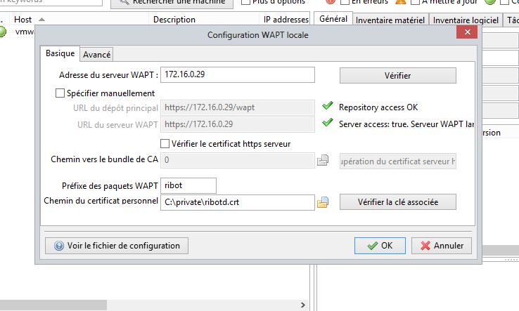

Suite à l'installation du serveur Wapt 1.5 je tente de créer un agent via la console. Tout se déroule bien lors de la compilation jusqu'à ce que l'on me demande la clé. J'entre celle-ci correctement, la compilation reprend et une boite de dialogue s'ouvre avec une erreur à laquelle je ne trouve pas de solution.
Erreur : An unhandled exception has occured
Création impossible du paquet de mise à jour WAPT
ConnectionError: ("bad handshake: Error("bad handshake: Error(['SSL routines', 'ssl3_get_record', 'wrong version number')],)",)
J'ai testé l’accès à l'adresse https://localhost:443 et cela fonctionne.
Le serveur est installé sur une machine virtuelle clean. Nous travaillions avant avec la version 1.3 sans le moindre problème.

12 juin 2018 - 08:46
Avez-vous activé la vérification https?

Non je ne l'ai pas activé justement.... je ne comprends pas.
Informations : le serveur est installé dans un établissement scolaire. Nous utilisons l'interface Kwartz, j'ai donc ouvert certain port afin de laisser un accès à WAPT. Cependant avec la version 1.3 cela fonctionnait, Il y a peut être des choses à modifier avec la nouvelle version...
