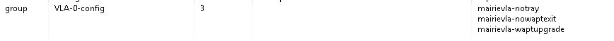

Je me permet ce post car je pense soit ne pas comprendre le but de ce package soit un souci lors de l'extinction des poste client ( parc homogène sous windows 10)
En fait e l'extinction poste client je vois bien wapt qui veux intaller les maj logiciels mais rien ne se passe.
Voila le group de paquet mis sur chaque machines par wapt
Y a t'il un conflit ou pb de time install et extinction pc

le paquet nowaptexit supprime la gpo locale mise en place par défaut pour lancer waptexit.exe à l'extinction du poste.
Si ce paquet est correctement installé, les paquets ne doivent plus se mettre à jour à l'extinction du poste.
Il faut alors lnacer waptexit ou un upgrade par un autre moyen...

comme Hubert le mentionnait, le paquet tis-nowaptexit supprime la GPO locale qui exécute WAPTExit à l'extinction du poste, et configure l'environnement InnoSetup pour prendre en compte ce choix lors de la prochaine mise à jour [1].
La GPO locale est créé au moment de l'installation de l'agent WAPT (sauf si vous avez joué avec le paramètre --tasks lors de l'installation). La GPO peut ne pas fonctionné si l'environnement GPO local est corrompu. On voit cela notamment sur des parcs équipés de SambaEdu.
La création d'une GPO domaine pour lancer le WAPTExit peut faire l'affaire, mais normalement ça ne devrait pas être nécessaire. Vous pouvez éventuellement ré-installer l'agent WAPT en spécifiant explicitement toutes les tasks, sinon vous pouvez vous inspirer du paquet tis-nowaptexit pour créer le paquet tis-enable-waptexit... :-)
