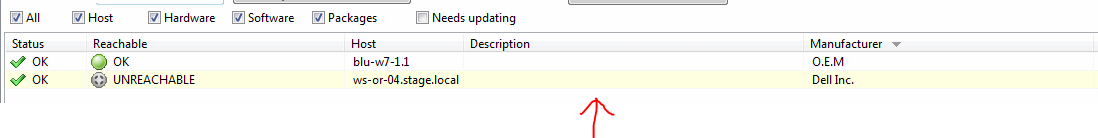

J'ai une question concernant le champ de description du terminal sur le serveur. (fichier joint)
Comme nous avons beaucoup de terminaux, je voudrais définir une description personnalisée pour chaque terminal où j'installe l'agent WAPT.
Comment puis-je définir cette description sur l'agent terminal?
Merci!

Avec WAPT 1.5 il suffit de faire F2 pour modifier la description du poste et la modifier sur le poste à distance (fonctionne uniquement si le poste est connecté)
