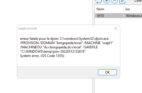

Merci , alors en essayant le x64 effectivement il y a du mieux mais maintenant cela bloque sur le deploiement :
Capture d’écran 2022-05-12 134802.png (17 Kio) Consulté 12884 fois

Error 1355: The specified domain either does not exist or could not be contacted.
la commande qui s'affiche est la commande qui s’exécute réellement sur votre ordinateur vous pouvez donc la tester
Votre machine qui a la console est bien dans le domaine borgopeda.local ?
Attention vous avez sélectionner comme OU la racine du domaine. Ce n'est pas une OU il faut prendre une OU

bonjour effectivement la console n'etait pas dans le bon domaine.
J'ai modifié cela , il y a du mieux mais maintenant j'ai le code 1326 qui visiblement correspond a un probleme user/password seulement dans le fichier xml je ne trouve pas comment entrer le mot de passe correctement car notre password commence par des caractères comme @!$.

Vous pouvez essayer d'ouvrir la console directement avec le compte en question cela évitera la demande de l'identifiant et du mot de passe
Le mot de passe n'est pas passer au xml lors du djoin c'est tout l’intérêt

Merci effectivement cela fonctionne correctement
