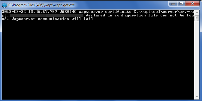

Et si j'exécute le waptagent.exe, j'ai le warning suivant:

Il y'a méprise entre le certificat HTTPS SSL/TLS du serveur et le certificat public distribué sur les postes pour la vérification des paquets :
  • Le certificat SSL/TLS émis par le serveur web permet de garantir la sécurité de la transaction entre l'agent et le serveur, si ce certificat n'est pas valide et que vous avez coché la case "Vérifier le certificat HTTPS du serveur" ou éxécuté la commande "wapt-get enable-check-certificate" avec un certificat non reconnu par votre navigateur/système, il est normal que ça ne fonctionne pas
  • Le certificat distribué par l'installeur de l'agent et qui découle de votre authorité de certification est utilisé pour vérifier l'authenticité des paquets stockés dans votre dépôt WAPT.

22 mars 2018 - 11:44
Hier j'avais un problème à ce niveau-là, j'ai donc préféré le résoudre avant de recommencer à faire mes tests sur le déploiement de l'agent.
J'ai manifestement toujours un problème à ce niveau-là.
J'ai installé la console sur un serveur dans un répertoire d:\wapt
Dans la documentation au moment de créer l'installeur de l'agent WAPT, le "Chemin du bundle de certificats pour vérifier le certificat HTTPS du serveur" semble renseigné avec le chemin suivant ...\wapt\lib\site-packages\certifi\cacert.pem
Mais si je le sélectionne dans mon cas, il me dit que ce n'est pas bon.
Par contre, si je pointe dans ...\wapt\ssl\server, là je passe.
Est-ce que c'est à ce niveau que j'ai une erreur ?
22 mars 2018 - 12:52
A mon avis c'est un bug
Un fonctionnement que l'on n'a pas prévu:
https://github.com/tranquilit/WAPT/blob ... p.iss#L453
On suppose que le wapt source est installé soit dans c:\wapt ou c:\program files (x86)\wapt ou c:\program files\wapt\
C'est un peu moche mais on va faire mieux on va pousser un correctif ;-)
