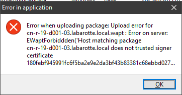

Encouragé par l'expérience de flipflip, j'ai tenté de désinstaller l'agent WAPT à la main sur une machine de test. Après réinstallation de l'agent et plusieurs essais en réinstallant la console en supprimant les dossiers indiqués par flipflip, j'ai toujours ce message d'erreur :
2023-02-21 12_17_17.png (6.89 Kio) Consulté 17264 fois
(je remarque que la chaine de caractère à la fin du message d'erreur a changée depuis mes dernières tentatives)
Que dois-je faire pour corriger ce problème ?

Avec le recul et il me semble que cela a été abordé, le problème provient des certificats suite au changement de la gestion faite par l'install (innosetup) au passage en 2.3 (à confirmer par l'équipe Tranquil-IT).
Sans un être expert il me semble qu'à un moment il y a eu un problème de distribution des certificats pour signer les paquets et pour communiquer avec le serveur. Du coups plus moyen d'avoir une situation stable. Il est sûrement possible de re-déployer les certificats du serveur sur les agents mais cela me dépasse.
Peut être une piste :
Sur une machine avec un agent qui fonctionne correctement, comparer le contenu du répertoire c:\program files (x86)\wapt\ssl et c:\program files (x86)\wapt\private et copier le tout dans le répertoire d'une machine dont l'agent déconne. Redémarrer le service wapt et refaite un test... C'est sans aucunes garantie de résultat, ni de propreté ;)
De mon côté désinstaller/réinstaller l'agent n'a pas suffit, j'ai aussi supprimé toute la partie serveur (programmes, config, certificats, base de données). C'est assez simple car mon serveur propose uniquement wapt, il faut juste connaitre les commandes qui vont bien sur Debian et savoir où sont placés les fichiers et databases pour aller faire le ménage final.

Le répertoire "<wapt>\private" de l'agent contient les clés propres à l'agent (le CN du certificat correspond à l'UUID du poste) ainsi que des données privées des paquets installés. Ces clés permettent à l'agent de s'authentifier auprès du serveur.
Il ne faut donc pas recopier ce contenu sur un autre poste. Le certificat dans ce répertoire est nommé comme l'UUID du poste. Et quand on l'ouvre dans windows, on peut vérifier qu'il est issu (signé) par une autorité (CA) qui est nommée comme le serveur Wapt.
Si on efface les clés dans "<wapt>\private", et que l'on redémarre l'agent, un nouveau jeu de clés est créé. Avec la commande "wapt-get register" (lancée en administrateur), l'agent récupère du serveur un certificat signé par lui.
Le répertoire " <wapt>\ssl" doit contenir le ou les certificats (nommés avec une extension .crt dans wapt) de l'administrateur qui signe les paquets et les actions (dans la console, c'est le certificat qui est mentionné dans la zone "Chemin du certificat personnel" dans le menu Outils/Préférences)
Il faut que ce soit exactement le même. L'agent utilise les certificats de ce répertoire <wapt>\ssl pour vérifier si les paquets et les actions sont authentiques.
