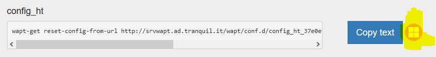

Je viens d'ajouter en 2.5 de wapt le fait d'avoir le lien directement depuis l'interface web pour le télécharger.
Cela sera afficher uniquement si auto_create_waptagent_from_config=True par contre
