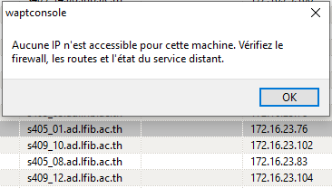

Depuis le passage à wapt 2.1 il n'est plus possible d'accéder aux postes via Veyon depuis la console :
veyon 2.PNG (9.66 Kio) Consulté 1094 fois
Cela fonctionnait très bien sur la v.2.0.

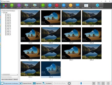

Pourtant les postes sont bien accessibles via Veyon Master ou en entrant directement l'IP dans Veyon :
veyon 1.jpg (47.33 Kio) Consulté 1094 fois
C'est donc au niveau de la console que cela coince.
