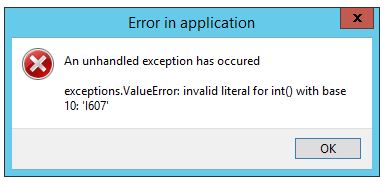

j'ai créé un paquet WAPT et je l'ai donc uploadé avec commande wapt-get.exe upload-package "c:\waptdev\xxxx.xxxx.wapt"
xxxx.xxxx étant bien sur le nom du paquet
Le upload c'est passé sans soucis, mais a l'ouverture de la console wapt, quand je vais dans mes paquets j'ai un joli message d'erreur:
J'ai utilisé la commande wapt-get.exe remove "c:\waptdev\xxxx.xxxx.wapt"
mais il me dit "no package removed !"
Pourtant le nom est correcte
Il y a moyen de retirer ce paquet posant probleme pour pouvoir bien sur le corriger mais surtout retrouver mon WAPT en état de fonctionnement?
Par avance merci

Bon ben comme il n'y a pas de réponse j'ai fait une restauration du serveur pour tout récupérer.
Par contre, il y a t'il un moyen de contrôler les paquets avant de les uploader et qu'ils plantent tout?
Je n'ai eu absolument aucun message d'erreur sur ce paquet que cela soit au build comme à l'upload.

vous pouvez supprimer le paquet présent dans /var/www/wapt/
Puis relancer un scanpackage : wapt-scanpackages /var/www/wapt/ -ldebug
A mon avis cela se produit car le champ version du paquet n'est pas standard.
Pour le champ version du fichier control: pas de lettre ni de caractère spéciaux, des chiffres, des points, un seul tiret !

oui en effet j'avais une lettre dans le champ de version, d'ou le plantage
merci pour les infos
