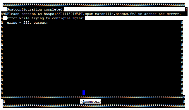

Je tente d'installer la dernière version du serveur WAPT et je rencontre un blocage au niveau de la post configuration lorsque le script termine la configuration et redémarre Nginx.
- Version de WAPT installée: 1.5
- OS du serveur: Linux CentOS 7.2.15.11 (RedHat 4.8.5-4)
- OS de la machine d'administration/création des paquets: Windows 7
D'où peut provenir ce problème ?
Merci.
Cordialement.

Nginx est il démarré ?

Oui, il est démarré:
[root@L111301WAPT bin]# systemctl status nginx
â nginx.service - The nginx HTTP and reverse proxy server
Loaded: loaded (/usr/lib/systemd/system/nginx.service; enabled; vendor preset: disabled)
Drop-In: /etc/systemd/system/nginx.service.d
âânginx_worker_files_limit.conf
Active: active (running) since mer. 2018-05-23 11:10:14 CEST; 21h ago
Process: 16872 ExecStart=/usr/sbin/nginx (code=exited, status=0/SUCCESS)
Process: 16868 ExecStartPre=/usr/sbin/nginx -t (code=exited, status=0/SUCCESS)
Process: 16866 ExecStartPre=/usr/bin/rm -f /run/nginx.pid (code=exited, status=0/SUCCESS)
Main PID: 16874 (nginx)
CGroup: /system.slice/nginx.service
ââ16874 nginx: master process /usr/sbin/nginx
ââ16875 nginx: worker process
ââ16876 nginx: worker process
ââ16877 nginx: worker process
ââ16878 nginx: worker process
mai 23 11:10:14 L111301WAPT.cpam-marseille.cnamts.fr systemd[1]: Starting The nginx HTT...
mai 23 11:10:14 L111301WAPT.cpam-marseille.cnamts.fr nginx[16868]: nginx: [warn] "ssl_s...
mai 23 11:10:14 L111301WAPT.cpam-marseille.cnamts.fr nginx[16868]: nginx: the configura...
mai 23 11:10:14 L111301WAPT.cpam-marseille.cnamts.fr nginx[16868]: nginx: configuration...
mai 23 11:10:14 L111301WAPT.cpam-marseille.cnamts.fr nginx[16872]: nginx: [warn] "ssl_s...
mai 23 11:10:14 L111301WAPT.cpam-marseille.cnamts.fr systemd[1]: Started The nginx HTTP...
Hint: Some lines were ellipsized, use -l to show in full.

Essayer de poursuivre la procédure d'installation, de mémoire j'ai déjà eu le soucis et il ne me semble pas que cela soit problématique.

La prochaine étape est installer la console WAPT mais l’interface web du serveur WAPT ne fonctionne pas.

sepi766 a écrit : ↑24 mai 2018 - 13:33 La prochaine étape est installer la console WAPT mais l’interface web du serveur WAPT ne fonctionne pas.
est ce que vous avez bien le fichier wapt.conf dans votre conf nginx? Vous avez lancé le postconf en root ou bien en sudoers?

/etc/nginx/conf.d/wapt.conf présent et post configuration en root.
