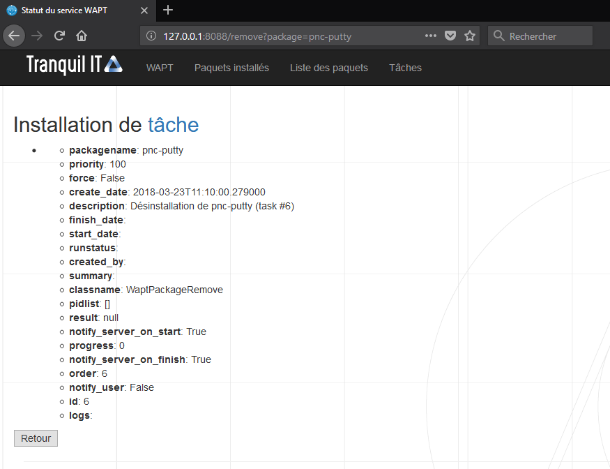

Ensuite j'ai rencontré une erreur dans la manière dont les pages sont affichées :
La page de désinstallation des paquets semble ne pas dépendre du bon fichier, lorsque que je désinstalle un paquet, j’arrive naturellement sur la page 127.0.0.1:8088/remove (voir Remove.png)
Comme vous pouvez le constater, le message de désinstallation n’est pas le bon.
Après quelques recherches et tests, j’ai découvert que le contenu de cette page (qui devrait dépendre de remove.html) dépend en fait de install.html, cela est très probablement la cause de ce problème.
Ça n'influe en rien sur le processus d'installation/désinstallation des paquet mais c'est bloquant lorsque l'on souhaite personnaliser la vue de chaque page indépendamment (le fichier remove.html ne semble pas être utilisé).

en effet, c'est un bug, je vais faire une issue dans le roundup pour vérifier que l'on ne l'oublie pas. Ca devrait être corrigé dans la prochaine release mineure.PyLEVEQUE a écrit : ↑23 mars 2018 - 11:55 Ensuite j'ai rencontré une erreur dans la manière dont les pages sont affichées :
