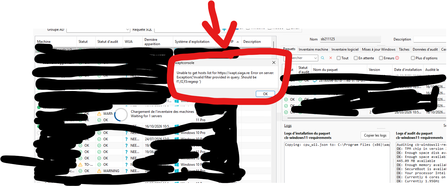

Suite à la mise à jour de ma console 2.7.0.19598 , j'ai voulue faire une recherche d'un pc si il etait existant sauf que maintenant il me met ce message d'erreur :
Que dois je faire en attente de votre reponse
Je vous remercie par avance.
Catherine.

De quelle manière avez-vous recherché le poste en question ? Par une requête SQL ou par les filtres de la console ?

Par le filtre de la console .

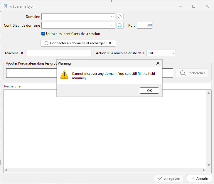

et là j'essaie de faire un déploiement il ne trouve plus le domaine ad .
ne trouve plus le domaine pour y intégré le pc.png (26.97 Kio) Consulté 1071 fois

j'ai rencontré ce problème lorsque j'affichais "plus d'options"
par défaut, aucune case n'est cochée en dessous dans critère de recherche (ni machine, ni logiciel, ni paquets)
donc soit il faut décocher la case "plus d'options", soit il faut sélectionner au moins une case de critère de recherche
Messages : 2376
16 oct. 2026 - 17:35
_Yoann_ a écrit : ↑16 oct. 2026 - 16:40 Bonjour,
Bien vu !
Je n'avais pas remarquer je note pour corriger ça en interne.
