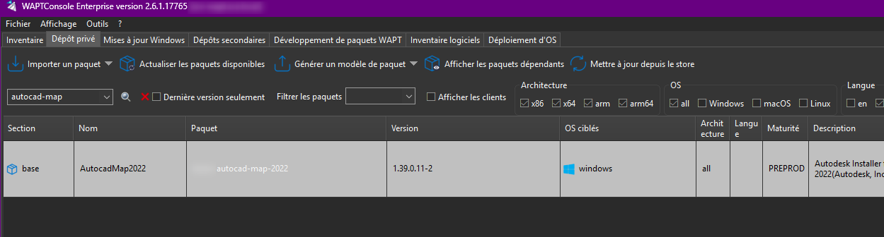

J'ai un problème avec la gestion des maturités
Je suis le seul qui a dans son fichier de config wapt-get.ini, maturities=DEV,PREPROD,PROD
Avant, ne s'affichaient les paquets DEV que pour mon poste, maintenant cela s'affiche partout notamment quand des paquets ont eu le parcours DEV>PROD>DEV
Si je prends un poste avec en config wapt-get.ini, maturities=PROD
Sur wapt entreprise 2.6.1.17665 :
- si je fais un paquet DEV, il ne s'affiche pas (OK)
- je fais un paquet PROD
- j'ai maintenant DEV, PROD (NOK, je voudrais que s'affiche que PROD)
- je supprime le paquet PROD
- le paquet s'affiche toujours et dans la colonne maturité, j'ai toujours DEV,PROD
Est ce que vous auriez une idée de la raison ?
Auparavant, il me semble que ca fonctionnait différemment, avec les paquets DEV ne s'affichant que si le poste de destination avait la maturité DEV
Je viens de refaire un test en passant un paquet en PREPROD et maintenant j'ai les 3 maturités qui s'affichent dans la console alors que j'ai un seul paquet présent et que j'ai bien supprimé les anciennes versions
j'ai l'impression qu'il garde en mémoire quelque part toutes les maturités par lesquels est passé le paquet au lieu de ne garder que la dernière

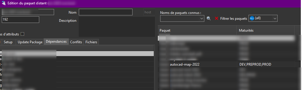

A quel niveau est-ce que les paquets apparaissent ? Au moment de les mettre en dépendance d'un poste ?
Ingrid
_Yoann_
Messages : 7
Inscription : 30 avr. 2026 - 11:49
30 avr. 2026 - 14:52
Oui, c'est ça
italbot
Messages : 104
Inscription : 26 sept. 2023 - 15:50
30 avr. 2026 - 15:45
Effectivement, à ce niveau-là tous les paquets sont affichés, quelle que soit la maturité et même si la maturité n'existe plus dans le dépôt privé. Cependant, un paquet DEV ne s'installera pas sur un poste qui n'a pas la maturité DEV.
Si vous souhaitez limiter les actions des techniciens, le plus simple est de gérer en signant des paquets avec un certificat et ne le déployer que sur certains postes et avec les ACL pour donner certains droits sur certains paquets.
