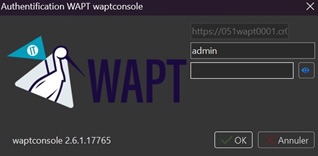

Serveur : Windows 2019
Poste console : Windows 11
WAPT 2.6.1.17765
Licence entreprise
Dans la procédure d'installation je bloque à l'étape de la demande de clef de licence.
La fenêtre qui doit me la demander n'apparait pas et je me retrouve bloqué dans une boucle de demande d'authentification avec une fenêtre inhabituelle.
Existe-t-il un moyen de forcer la demande de clef de licence ?

Bonjour Max,
est ce que vous aviez activé l'authentification par certificat dans votre console?
Le serveur / console a été upgradé? Si oui depuis quelle version?
Bonjour M. Cardon
Le problème venait du PC console.
J'avais un serveur en 2.4 et pour le passage en 2.6 j'ai préféré refaire une installation propre en changeant aussi les certificats.
Sur le serveur je n'ai pas rencontré de difficulté.
Par contre sur le PC console je n'avais pas fait attention que même après désinstallation certains répertoires étaient conservés dans AppData\Local et qu'ils contenaient entre autre les certificats serveurs.
En purgeant le tout et en réinstallant la console ça s'est déroulé plus normalement.
