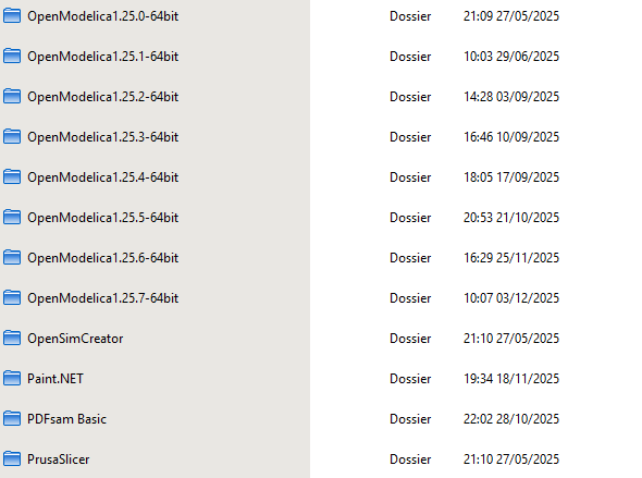

L’installateur OpenModelica est publié pour chaque sous-version, par exemple :
C:\Program Files\OpenModelica1.25.0-64bit
C:\Program Files\OpenModelica1.25.1-64bit
C:\Program Files\OpenModelica1.25.6-64bit
C:\Program Files\OpenModelica1.25.7-64bit
Cependant, une seule entrée est enregistrée dans la base de registre pour la clé de désinstallation.
Je propose de modifier votre paquet afin d’exécuter la fonction uninstall() avant d’installer la nouvelle version.
Il serait également possible de vérifier la version majeure et de ne désinstaller que les dossiers correspondant à la version à mettre à jour — dans ce cas, tous les dossiers du type :
C:\Program Files\OpenModelica1.25*
Merci d’avance.

Si je comprends bien, le problème est que le logiciel ne fait pas de distinction entre les versions installées au niveau de la base de registre mais qu'il installe des dossiers différents pour chaque version et que ceux-ci restent présent après chaque upgrade?
=>C’est bien ça.
Je me suis donc retrouvé avec une dizaine de sous-versions installées, représentant environ 80 Go au total. Le programme change de dossier à chaque sous-version, mais il ne crée qu’une seule entrée pour la désinstallation…
Je ne pense pas que le setup permette de spécifier le dossier d’installation.
Voir le screenshot.
Effectivement, je pense que la solution la plus simple est de désinstaller toutes les versions qui ne sont pas majeures.
On peut éventuellement se baser sur la partie du fichier de contrôle, par exemple :
version : 1.25.7.0-8
On récupère alors la version majeure 1.25 à partir de 1.25.7.0-8, puis on liste les dossiers correspondant à :
C:\Program Files\OpenModelica1.25*\
Ensuite, comme pour la fonction uninstall(), on peut exécuter run(f'"{makepath(folder_path, "Uninstall.exe")}" /S')
Je viens de tester OpenModelica-v1.25.7-64bit.exe /?.
Ça n'affiche aucune option d’installation, mais on voit bien dans la fenêtre qu’un dossier différent est créé pour chaque version :
Aucune documentation ne semble mentionner une option permettant d’imposer un dossier commun à chaque installation…

- openmodelica.png (20.22 Kio) Consulté 15958 fois
