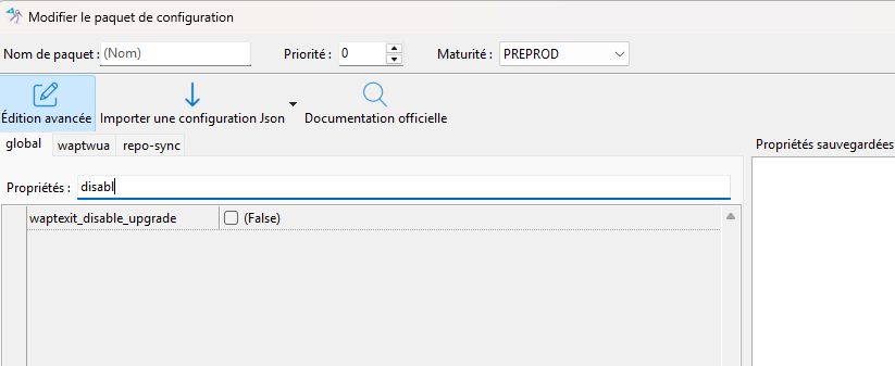

- Messages : 2380
Vous êtes sur une ancienne version ?
- Capture d'écran 2025-10-23 160446.png (17.31 Kio) Consulté 18325 fois
