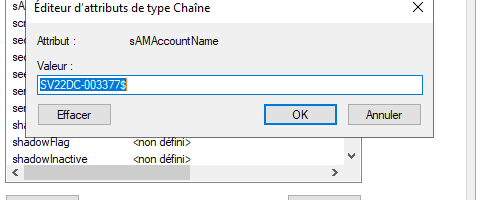

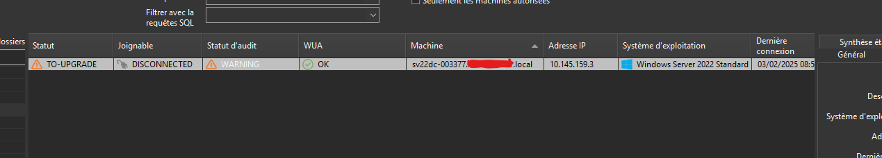

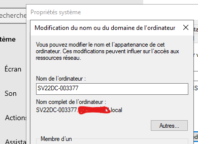

En début je crois comprendre qu'il ne trouve pas de host à ce nom au niveau du serveur (le nom du serveur n'a pas changé entre temps), il fait 13 caractères si on ne compte pas le nom de domaine
Et soit j'ai mal compris soit il essaie de faire du HTTP avec le serveur en HTTPS?
Concernant la partie nom, ds le cas présent le samAccountName AD et le nom local sont pareil
