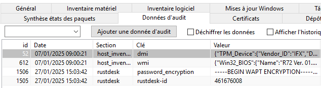

Dans donnée d'audit l'id rustdesk est le même que celui que vous utilisez en manuel ?

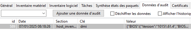

Données d'audit sur un pc où Rustdesk/Wapt fonctionne bien :
Données d'audit sur mac où Rustdesk/Wapt ne fonctionne pas :
