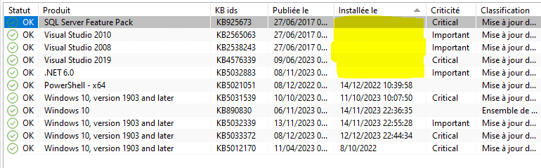

J'avais déjà fait la remarque il y a longtemps et bien qu'on m'ait assuré que ça serait réglé, le problème est toujours là.
Dans la console WAPT
Onglet Inventaire : les dates d'installation des mises à jour WUA ne sont quasiment jamais enregistrées. Impossible de savoir quand une màj a été appliquée.
Onglet Mises à jour Windows : Les dates de téléchargement des mises à jour ne sont pas non plus enregistrées.

Je vais regarder pour une solution j'ai quelque piste, en faite windows update ne renvoie pas toujours un historique et donc on a pas de date. wmi lui renvoie parfois d'autre info? Je vais voir
En faite la colonne n'a finalement pas trop de sens je crois qu'on va simplement la supprimer pour éviter la confusion.
Explication: une kb (update_id) n'est pas un seul fichier c'est un ensemble de fichier.
Et certain fichier peuvent être utiliser par plusieurs update_id (kb). Donc mettre une date sur chaque fichier aurais du sens mais mettre une date sur la ligne kb pas trop.
- Messages : 2380
Pour info j'ai avancer un peu, avec wmi j'arrive a récupérer toute les date pour les cab système,
En revanche pour tous ce qui est autre produit ça a l'air impossible.. je vais continuer a chercher mais ça a l'air compliquer
- Capture.PNG (30.95 Kio) Consulté 10991 fois

- Messages : 2030
Bonjour Thomas et Simon,
en effet Windows ne semble pas stocker les dates pour tous les produits. L'agent WAPT sait quand il a fait l'install, donc on pourrait stocker l'info dans waptdb.sqlite et essayer de compléter les données manquantes dans l'historique Windows.

- Messages : 2380
hum moui...
En gros sur les cab produit déjà installée lors du formatage de la machine on pourra pas les avoir.
Même chose si la cab produit a été installer manuellement via une msu par exemple.
Donc je sais pas si ça vaut le coup de faire ça
