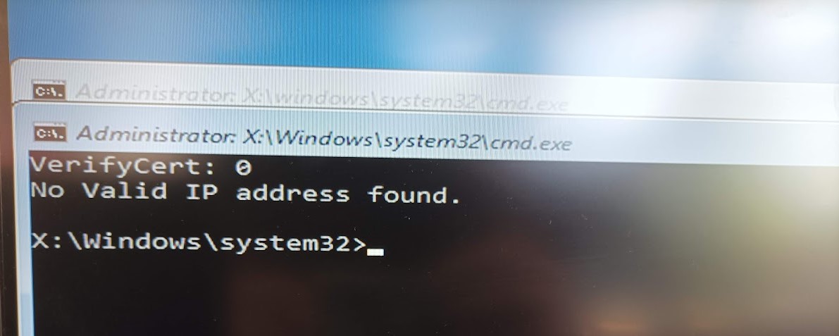

J'ai un message avec blocage que je n'avais jamais rencontré au lancement du déploiement d'OS :
C'est curieux, si on arrive là, c'est qu'il y a bien une connexion réseau qui a été établie...
Une idée de ce qui se passe ?
Merci d'avance
Tom

Bonjour Thomas,
en effet ça peut être troublant. En fait le premier téléchargement utilise le pilote réseau ipxe (si l'on utilise ipxe.efi) ou bien le pilote de la carte uefi (si l'on utilise snp.efi). Une fois le winpe téléchargé, il est booté et une fois démarré, c'est le pilote Windows qui est utilisé.
Dans le cas présent il doit y avoir un pilote non générique qu'il faudrait intégrer au winpe.
Un autre cas de figure qui peut se poser c'est que l'install est faite sur un portable avec un dock usb et il y a une réservation d'adresse ip qui a été faite sur l'adresse MAC, mais au boot c'est l'adresse mac du dock qui est utilisé, alors qu'après c'est l'adresse mac de l'usb passthrough (ie l'adresse ip de la machine) qui est envoyée.

Pas de dock dans ce cas, mais merci pour la piste de réflexion, je vais voir pour un driver.
Je reviendrai peut-être sur le sujet pour la méthode d'intégration au winpe...

Bon, ben c'était d'une simplicité enfantine pour intégrer les drivers avec l'interface de WAPT.
Merci, je clos !
