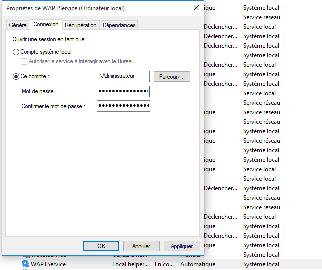

Tu peux essayer de passer la commande (ssh-host-config) dans le wapt session setup ...
Par contre si ta commande nécessite un compte administrateur du coup c'est foutu
Un autre truc que je n'ai pas essayée c'est de modifier les propriétés du waptservice ((services.msc) pour lui demander de se lancer avec le compte administrateur (voir fichier en pièce jointe)
En théorie je suppose que ça fonctionne.
- service.png (39.05 Kio) Consulté 10708 fois
oui la solution de changer le compte concernant le service WAPTService avec un compte administrateur change tout et debloque beaucoup de mes problemes, y'a t-il moyen de deployer ce service qui est integrer dans l'exe agentsetup.exe avec par defaut un compte administrateur ??

Je suis l'initiateur du post.
Je confirme qu'en modifiant le compte d'execution du service wapt de "Système" à "Administrateur", le script "ssh-host-config" qui suit l'installation de cygwin fonctionne parfaitement.
Je n'ai changé aucune autre information lors de l'execution. Le problème était bien dû au compte Système.
QUESTION QUE JE ME POSE : Pourquoi la valeur par défaut du compte utilisateur du Service est elle d'ailleurs fixée à "System"
Je n'ai constaté aucun effet secondaire après les modifications faites.
Merci pour toutes vos réponses.

- Messages : 2380
Je ne suis pas dev wapt mais de mon point de vue ça me parait compliquée.
Tout le monde n'a pas le compte administrateur activée, et parfois le nom du compte admin change.
Aussi pour le déploiement silencieux ça me parait compliqué.
Ça inclurai de mettre le mot de passe administrateur local dans le waptagent.exe
Et comme le waptagent est publique, il suffirait de le récupérer pour récupérer le mot de passe administrateur local. (je crois)
C'est un gros problème de sécurité.

Après réflexion, je dois donner raison à ceux qui m'ont suggéré de continuer le compte System.
Le compte Administrateur nécessite effectivement lui un mot de passe et son nom peut varier d'un PC à l'autre.
Merci pour toutes ces remarques très constructives.
