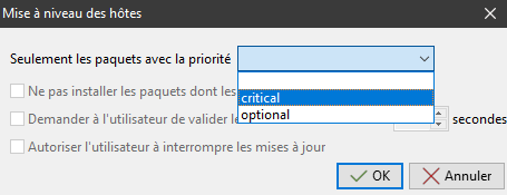

  • Quand je clic sur Lancer les installations, j'ai ce message (j'ai déroulé le menu déroulant pour voir les choix) :
2023-02-15 17_18_45 - Mise a niveau des hotes.png (6 Kio) Consulté 10279 fois
Cette fenêtre a l'air d'avoir changée par rapport à la 2.2.3 et je ne peux pas cocher ou décocher "Ne pas installer les paquets dont les applications sont lancées". De plus, quand je clic sur OK, je n'ai pas de message d'erreur, mais le paquet ne s'installe pas.

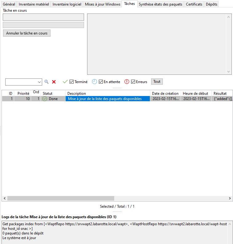

Si ça peut aider, dans l'onglet "Tâches", je vois ça :
2023-02-15 17_33_18 - Taches.png (22.89 Kio) Consulté 10279 fois

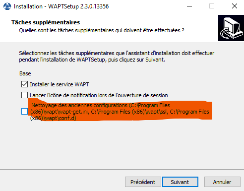

Il doit y avoir une incohérence entre les certificats servant à signer vos actions et vos paquets (voir certificat personnel dans les préférences de la console) et ceux présents dans le répertoire C:\Program Files (x86)\wapt\ssl de vos agents.
Voici ce qui aurait pu causer cette incohérence, au moment de l'installation de console :
Bertrand

Il faudrait donc cocher cette option lors de la réinstallation de la console ?
- Version de WAPT installée : 2.4.0.14080 Discovery
- OS du serveur : Debian GNU/Linux 11 (bullseye)
- OS de la machine d'administration/création des paquets : Windows 10
blemoigne
Messages : 186
21 févr. 2023 - 09:40
non c'est l'inverse, il faut garder votre configuration et donc laisser décoché.
