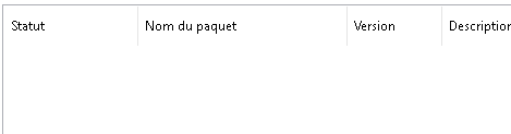

Sur certains postes les paquets s'installent sans soucis mais les postes reste avec l'état "To-upgrade" et les paquets apparaissent toujours en "need-install" :
Si je supprime le poste, il ré-apparait sans aucun paquet visible:
Auriez-vous une idée pour retrouver un fonctionnement normal?
Merci d'avance pour vos réponses
