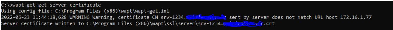

Si les install se font bien mais que la remonté des infos ne se fait pas dans la console, c'est que l'inventaire ne passe pas, il y a peut être une exception à ce niveau là.
en effet par rapport à votre dernier post, vous essayer de valider un certificat https en vous connectant avec une adresse ip...
Qu'est ce que vous avez sur le poste qui a fait ses install avec les commandes suivante:J'ai recrée un certificat et une nouvelle clé
J'ai "généré" un nouvel agent WAPT"
J'ai téléchargé ce nouvel agent et réinstallé sur le poste agent
L'install se fait bien mais les paquets n'apparaissent toujours pas dans la liste.
Est ce que je dois résigner les paquets afin qu'ils apparaissent dans le self service et dans l'onglet "général" quand je pousse des paquets sur un pôste pour l'installation?
Code : Tout sélectionner
wapt-get register
wapt-get inventory
wapt-get update
wapt-get upgrade
wapt-get list
